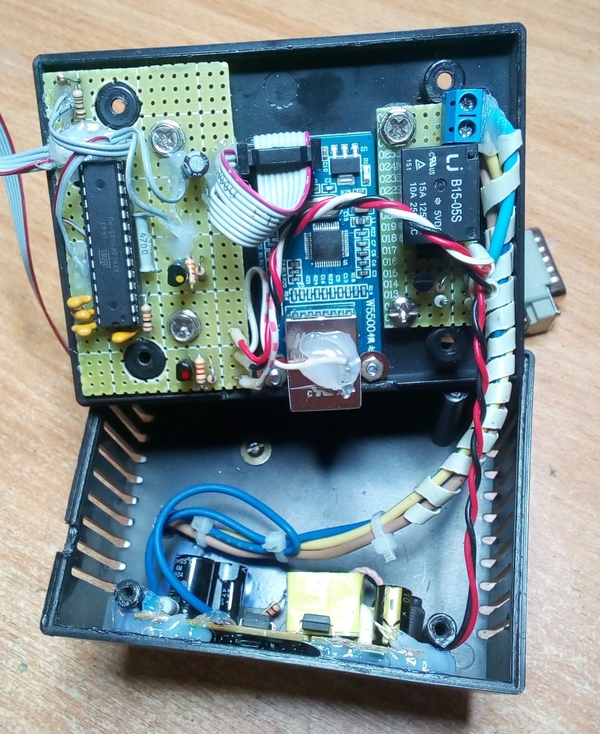

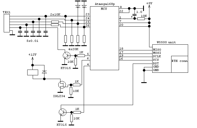

    Блоки стали собираться массово из подручных материалов и из подходящих корпусов, к примеру, большого корпуса - электрической вилки, внутри которого всё расположилось. Дополнительно, кроме управления передатчиком, понадобилось управлять питанием внешнего компьютера, который периодически, из-за сбоев в местной питающей сети, имел склонность к зависанию. Для этого дополнительно установлено реле с нормально замкнутыми контактами, управляемое транзисторным ключом (в нашем случае это полевик IRLZ34).
    Для некоторых типов передатчиков в схеме установлены дополнительные диоды для выпрямления аудиосигнала для его последующего измерения.
    Печатной платой было решено не заморачиваться, а собрать всю схему на макетке, пропитав обратную сторону с проводами после сборки "китайскими соплями" ака термоклеем. Также было решено отказаться от кварца, поскольку встроенного генератора 8 МГц вполне хватает для наших целей. Также Atmega328 была заменена на Atmega168 - программа запросто влезла в отведённую для этого память.
    Также было замечено, что при помехах в питающей сети (включение чего-либо мощного) сетевые настройки в модуле W5500 слетают на дефолтные. Поэтому было сделано отслеживание сохранности настроек в модуле и, при их очистке, модуль сбрасывается и настройки заново в него загружаются. Задержка при этом не превышает пяти секунд, что не позволяет браузеру вылететь в ошибку длительного ожидания. Примерная схема представлена ниже, скетч с реального устройства тут.

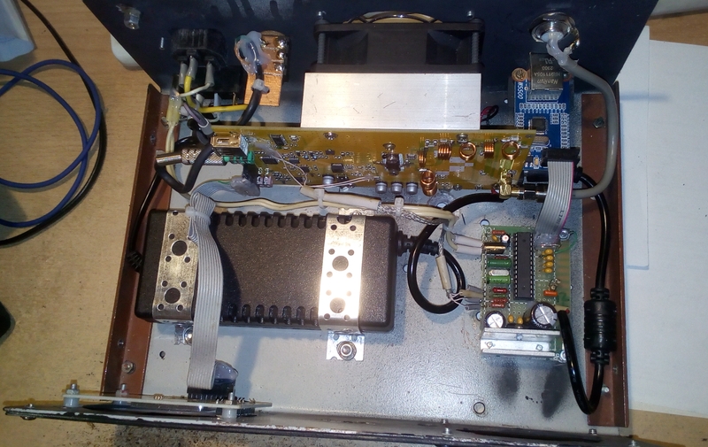

    Вид самодельного пятиваттного радиовещательного передатчика с установленным модулем телеметрии на фото ниже. Использовался в течение пары лет как одиночно, так и в качестве возбудителя к внешнему усилителю мощности. В этой конструкции дополнительно измерялась температура Атмеги встроенным в чип датчиком, ну вроде как температура внутри корпуса передатчика ;)

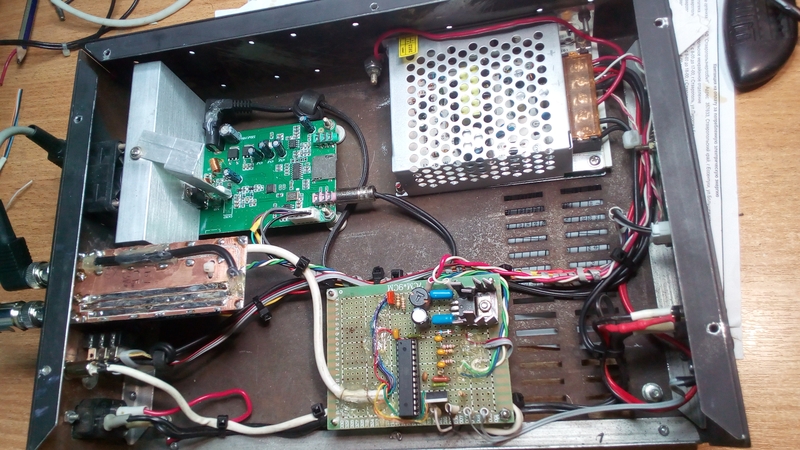

    Вид тридцативаттного радиовещательного передатчика с установленным модулем телеметрии. Тут ещё используется кварц.
