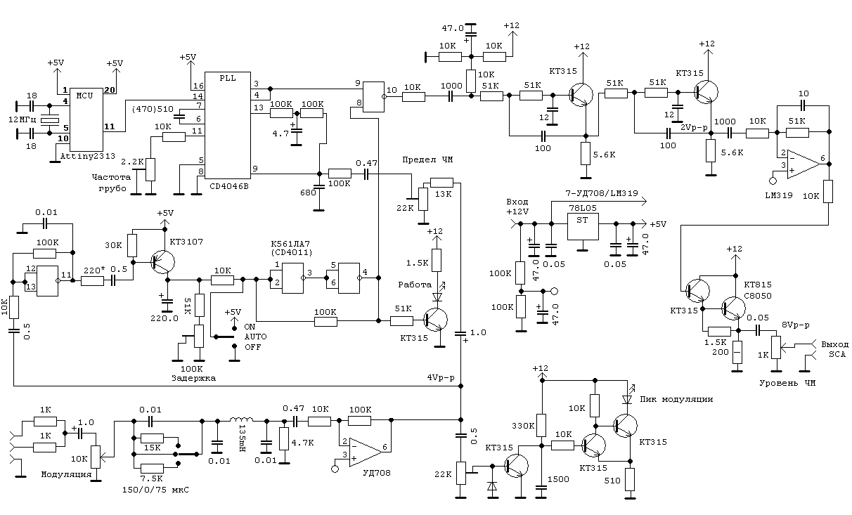

    Модулятор поднесущей состоит из следующих частей. На микроконтроллере Attiny2313 собран опорный генератор 67 кГц. Это не делитель частоты, а полноценный DDS (прямой цифровой синтез частоты, прошивка тут), на выходе получаем меандр опорной частоты. Нужен он по причине жёсткого требования стандарта на стабильность частоты - 2 Гц (в Северной Америке 500 Гц). Далее выходной сигнал подаётся на ГУН-модулятор на микросхеме CD4046B (К561ГГ1). Модуляция осуществляется подачей звукового сигнала в петлю управления ГУНом. С выхода микросхемы (вывод 4) через управляемый ключ частотно-модулированный сигнал подаётся на двухкаскадный ФНЧ. После него сигнал подаётся на выходной усилитель с мощным выходным повторителем, и далее, после регулировки, в передатчик.
    НЧ-сигналы левого и правого каналов суммируются на входе и, после установки предыскажений и ФНЧ (в качестве индуктивности применена обычная универсальная магнитная головка от кассетного магнитофона), подаются на операционный усилитель КР140УД708.  Величина предыскажений устанавливается цепочкой из резисторов 5.1К и конденсатором 0.01 мкФ. Далее сигнал подаётся на модулятор, пиковый индикатор и детектор тишины.
    Детектор тишины управляет триггером Шмитта, который, в свою очередь, управляет выходом несущей с ГУН, что индицируется светодиодом "Работа". Имеется три режима работы: автоматический, при котором время задержки отключения регулируется потенциометром "Задержка", постоянное включение и принудительное отключение выхода.
    Пиковый индикатор аналогичен схеме, применённой в магнитофоне "Яуза-209".
    Мощный выходной каскад позволяет подключить устройство к различным передающим устройствам.
    Настройка устройства предусматривает наличие некоторой измерительной техники и производится по следующей методике.
    1. Переключатель рода работы ставится в положение "
ON". Потенциометр "Предел ЧМ" устанавливается в нижнее по схеме положение. К ножке 9 микросхемы 4046 подключается ламповый вольтметр или иной, с большим входным сопротивлением, и подстроечным резистором "Частота грубо" устанавливается напряжение на ножке около 2.5 Вольт. После этого контролируется стабилизированная частота частотомером на 10 ножке микросхемы 4011.
    2. На НЧ вход устройства подаётся с генератора сигнал номинального уровня 0 дБ (0.775 Вольт), потенциометром "Модуляция" устанавливаем размах выходного напряжение на ножке 6 УД708 примерно 4 Вольта (4
Vp-p, контролируем осциллографом). Потенциометром 22 кОм заставляем загореться светодиод "Пик модуляции".
    3. К выходу устройства подключаем измеритель девиации или измеритель спектра и подстроечным резистором "Предел ЧМ" устанавливаем девиацию 6 кГц. После этого уровень модуляции можно уменьшить. Настройку можно считать законченной.

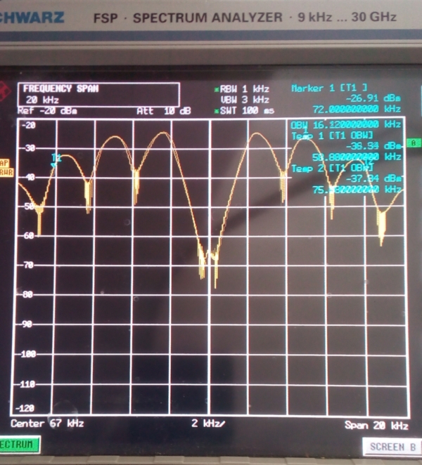

    Если в наличии есть анализатор спектра, SDR-приёмник, радиоприёмник с узкополосным фильтром и индикатором настройки, или иное устройство, позволяющее оценивать уровень несущей частоты, то для настройки величины девиации можно использовать метод "бесселевских нулей". Идея в том, что, подавая на модулятор определённую частоту и при выставлении некоторой величины девиации, уровень несущей резко уменьшается. Нам необходимо только зарегистрировать этот факт.
    На модулятор подаём сигнал частотой 2.494 кГц (частота девиации 6 кГц поделённая на константу 2.405 - первый корень из функции Бесселя), потенциометром "Модуляция" устанавливаем уровень, при котором светодиод "Пик модуляции" только зажигается, и начинаем увеличивать девиацию. Через некоторое время мы увидим "провал" несущей частоты, как на рисунке ниже.
  Повторив установку "провала" несколько раз настройку величины девиации можно считать законченной.
